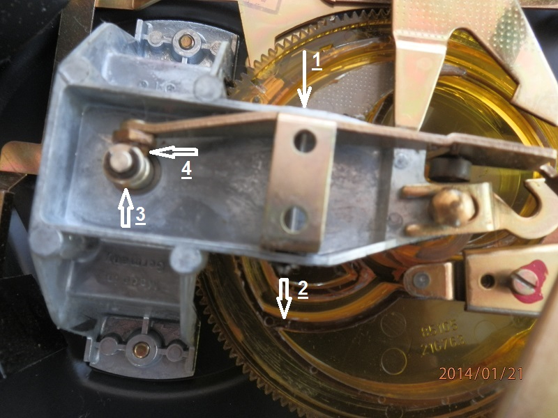

Mensaje por joseant » 25 May 2018, 15:14
Bueno hay un dicho que dice que sabe más el diablo por viejo que por diablo y acerté he pegado en la diana sin tener imagenes.
El eje del balancín no está dentro de la ranura nº 4, está encima apretando al clip nº 3.
Imagen
Observa que el eje que te marco con el nº 2 no está dentro de la ranura nº 4, está encima apretando al clip, eso hace que el eje sea más largo y no deje entrar al eje de cambio (spindel).
Para conseguirlo tienes que empujar la pieza que te marco con el nº 1 en la dirección de la flecha y subir el eje hacia arriba para que se aloje en la ranura nº 4.
Imagen
Compara la imagen que has subido con esta que está bien y verás el eje que te indico que está fuera de la ranura nº 4.
Imagen
Solución muy facil.

Muchísimas gracias, eres un grande! Esta noche lo haré y pondré fotos para que lo veáis todos, la verdad que tuve mucha suerte por haber encontrado este foro, impresionante...
