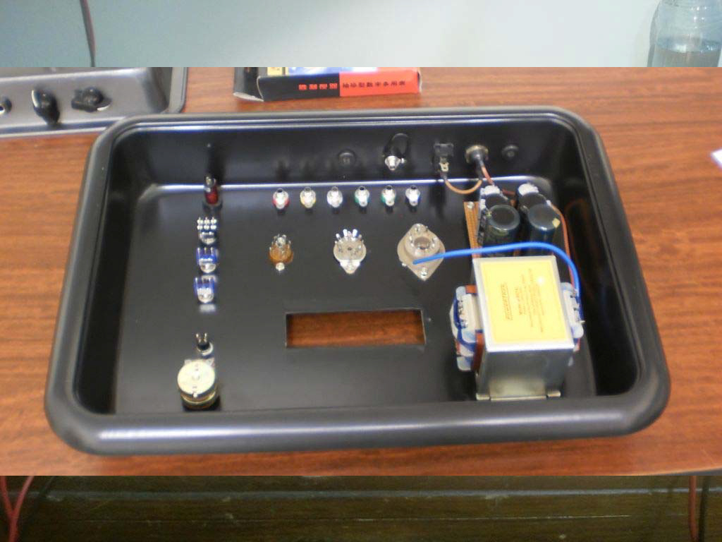

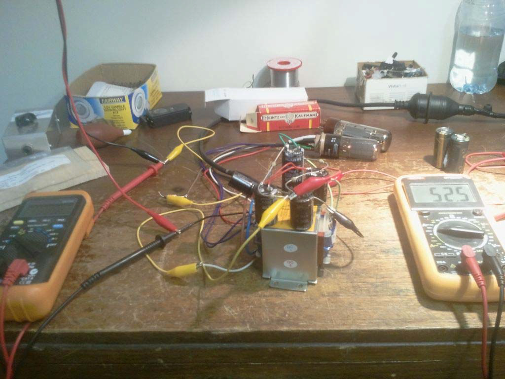

Era el momento de probar esta idea, y aquí hay una foto del diseño del probador que está siendo probado y testado:
Imagen
La foto de arriba muestra un suministro adecuado amarrado en el banco. Como se esperaba, se podría generar una amplia gama de voltajes con una buena regulación de voltaje (importante para resultados de prueba precisos). Con un número de válvulas octales conectadas a esta fuente de voltaje variable, pude replicar las condiciones de funcionamiento de la libreta de datos de la válvula con buenos resultados. Además, con los medidores digitales conectados, fue posible medir el Gm de una válvula de prueba indirectamente al variar la tensión de la red en 1 voltio y leer el cambio en la corriente de la placa para medir Gm.
Animado por estos resultados, necesitaba afinar el diseño final del probador. Al observar una amplia gama de datos de válvulas, es evidente que no es necesario proporcionar voltajes de prueba ilimitados en un probador. La mayoría de las válvulas de tipo "receptor" se pueden probar con puntos de funcionamiento de 90 V, 120 V, 180 V y 250 V. Estos voltajes de prueba se pueden generar fácilmente con un multiplicador de voltaje 4X y 6X impulsado por un transformador multipuerto de CA de 30 V fácilmente disponible. El transformador de 30V también puede suministrar los voltajes del calentador para las válvulas y una fuente de polarización negativa variable para las rejillas de válvulas. Esta disposición simplifica en gran medida el diseño del probador y utiliza piezas de bajo costo fácilmente disponibles.
Aquí hay algunas fotos del prototipo en construcción:
Imagen
Imagen

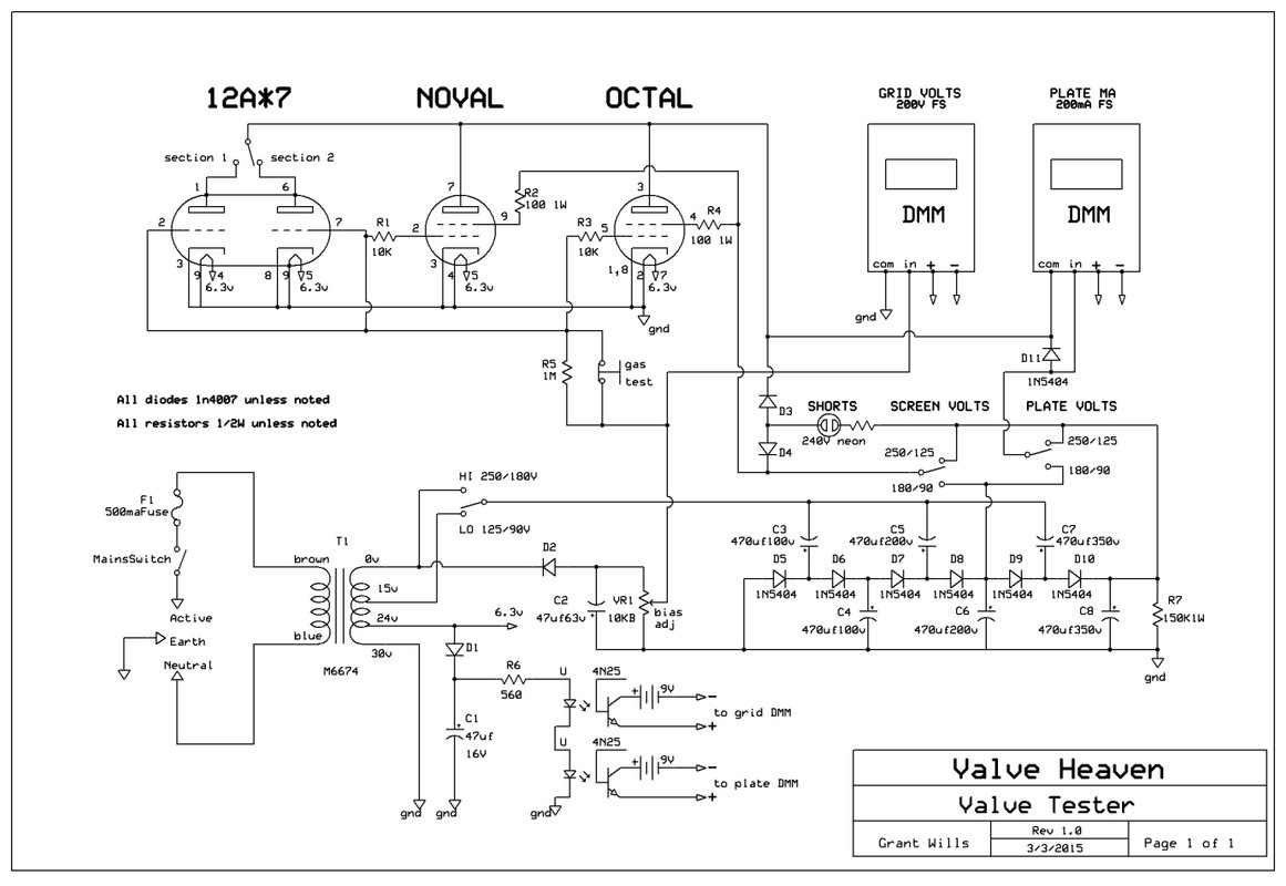

Al presentar el probador de válvulas, pensé que haría disponibles algunas versiones del diseño.
Esta primera versión es tan simple como puede ser el probador. En lugar de proporcionar la conmutación necesaria para cubrir todos los tipos de válvulas, esta versión simplificada probará la mayoría de las válvulas de alimentación octales (6V6, 6L6, KT66, KT88, 6550, EL34, 6W6, etc.), números de válvulas de potencia novales (6BQ5, EL82, EL84, EL86, 6P18P, 6P43P, etc.) y las válvulas de preamplificador sospechosas habituales (12AX7, 12AT7, 12AU7, ECC81, etc.). Este probador se puede construir usando el esquema simplificado si solo se va a usar para probar válvulas de audio típicas como 6V6, 6L6, EL34, EL84, 12AX7, etc. Más adelante se encuentra una versión que permite probar cualquier pin de 7, 9 pin y octal válvulas en la clase de válvulas "receptoras".
Aquí está el diagrama esquemático de la primera versión:
Imagen
Como puede ver, el probador es bastante sencillo con un transformador 30V 2A que hace la mayor parte del trabajo. Impulsa un multiplicador de voltaje 4X o 6X a través de un interruptor "HI / LO" para generar 90, 125, 180 y 250 voltios para suministrar los voltajes de prueba para la válvula bajo prueba. El interruptor HI / LO alimenta el multiplicador de voltaje de 30V del transformador o de la toma de 15V para reducir a la mitad los voltajes de salida.
El multiplicador utiliza deliberadamente una disposición de "derivación" con los condensadores de filtro en lugar de la disposición en serie que he utilizado en el pasado. Esto proporciona una regulación mucho mejor que la disposición en serie, y junto con los diodos 3A, el transformador con clasificación 2A y los grandes condensadores 470uf producen un suministro "rígido" de alta corriente que es esencial para las pruebas de válvulas de potencia. Bajo prueba, el suministro fue capaz de suministrar fácilmente 150mA + en un KT88 bajo prueba.
El transformador de rosca de 30 V también proporciona un suministro de polarización de red variable a través de D2, C2 y VR1 y una fuente de 6.3 V y 2A+ para alimentar el calentador de la válvula.
Los dos interruptores "placa" y "pantalla" tienen una función de "apagado" central. Esto permite la prueba de cortocircuitos en la válvula bajo prueba antes de aplicar los voltajes de prueba.
Las tres tomas de válvula están cableadas junto con las patillas comunes para el ánodo, la pantalla, el cátodo de la rejilla y los calentadores. Los "tapones" de malla y pantalla se usan para eliminar la posibilidad de que la válvula de prueba oscile y altere las mediciones de las pruebas.
También tenga en cuenta el interruptor de la sección 1/2 que permite la prueba de válvulas de preamplificador triodo gemelo.
La pregunta con cualquier diseño de probador de válvula es cómo proporcionar la medición, específicamente para medir la tensión de la red y la corriente de la placa. Consideré los medidores de bobina móvil analógica, pero la precisión de lectura es limitada y se requiere la conmutación de rango para cubrir un rango más amplio de voltaje y corriente. La pantalla ideal es un medidor de panel digital. Un rango adecuado seleccionado elimina la conmutación y las mediciones pueden realizarse con mayor precisión.
Los medidores de panel digital están disponibles en eBay, pero estaba ansioso por usar una opción más disponible. Mientras miraba las opciones disponibles de Jaycar y Altronics, ¡vi un mini multímetro de Jaycar por $ 4.95! Dos de estos medidores se usaron en el probador con un conjunto de 200 V CC para medir el voltaje de la rejilla y el otro conjunto a 200 mA CC para medir la corriente de la placa. El medidor de corriente de placa de 200 mA tiene un diodo de potencia 1N5404 cableado a través de él para proteger el medidor de cortocircuitos accidentales o sobrecarga.
El único problema con los medidores digitales es que, a diferencia de los contadores analógicos, necesitan una fuente de energía para funcionar. Además, en este probador, se hace referencia a diferentes potenciales de tierra, por lo que se requiere un suministro por separado para cada medidor. Al final, decidí suministrarles batería, ya que solo consumen 250uA de corriente de suministro, lo que significa que la batería durará mucho, mucho tiempo.
Para encender y apagar las baterías del medidor cuando el probador está encendido, utilicé dos optoacopladores 4N28. Cuando el probador está encendido, los LED del optoacoplador se encienden mediante el suministro generado a partir de la tensión del calentador a través de D1 y C1. Estos LED encienden cada fototransistor en los optoacopladores para encender los medidores.
El probador usa un interruptor de empujar para romper para insertar una resistencia de 1M en serie con la rejilla de la válvula. Una válvula "gaseosa" generará una corriente de red, y esta corriente provocará una caída de voltaje a través de este 1M para reducir efectivamente el voltaje de la red aplicada. Esto a su vez hace que la corriente de la placa aumente. Una buena válvula verá pocos cambios en la corriente de la placa cuando se presione el interruptor de "gas".
El conjunto de la lámpara de neón del panel cumple dos funciones. Los interruptores de ajuste de voltaje de la placa y la pantalla se colocan en una posición de "centro apagado" antes de la prueba. Cuando el probador se enciende por primera vez y la válvula no se ha calentado, cualquier placa o pantalla corta iluminará la lámpara de neón. Si no hay cortocircuitos, la lámpara se apagará hasta que la válvula se caliente y el flujo de electrones normal iluminará la lámpara proporcionando la segunda función como un indicador de "potencia".

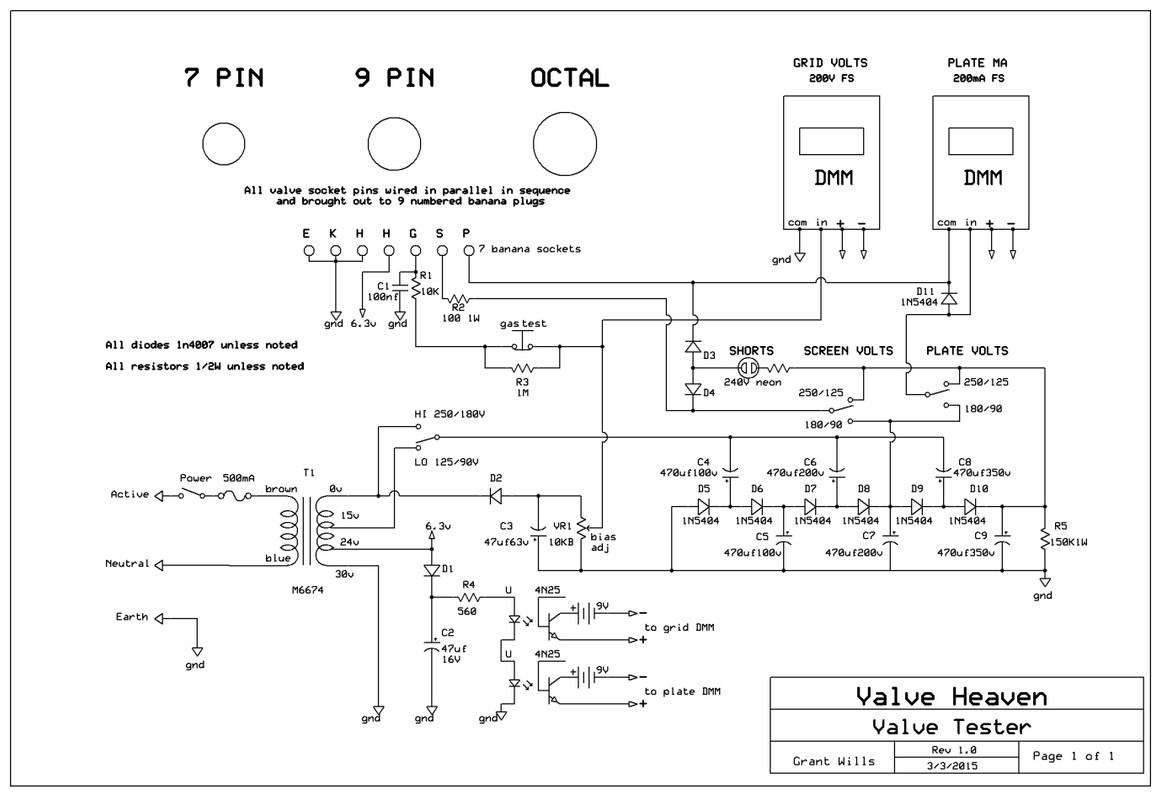

Aquí está el diagrama esquemático de la versión completa del probador:
Imagen

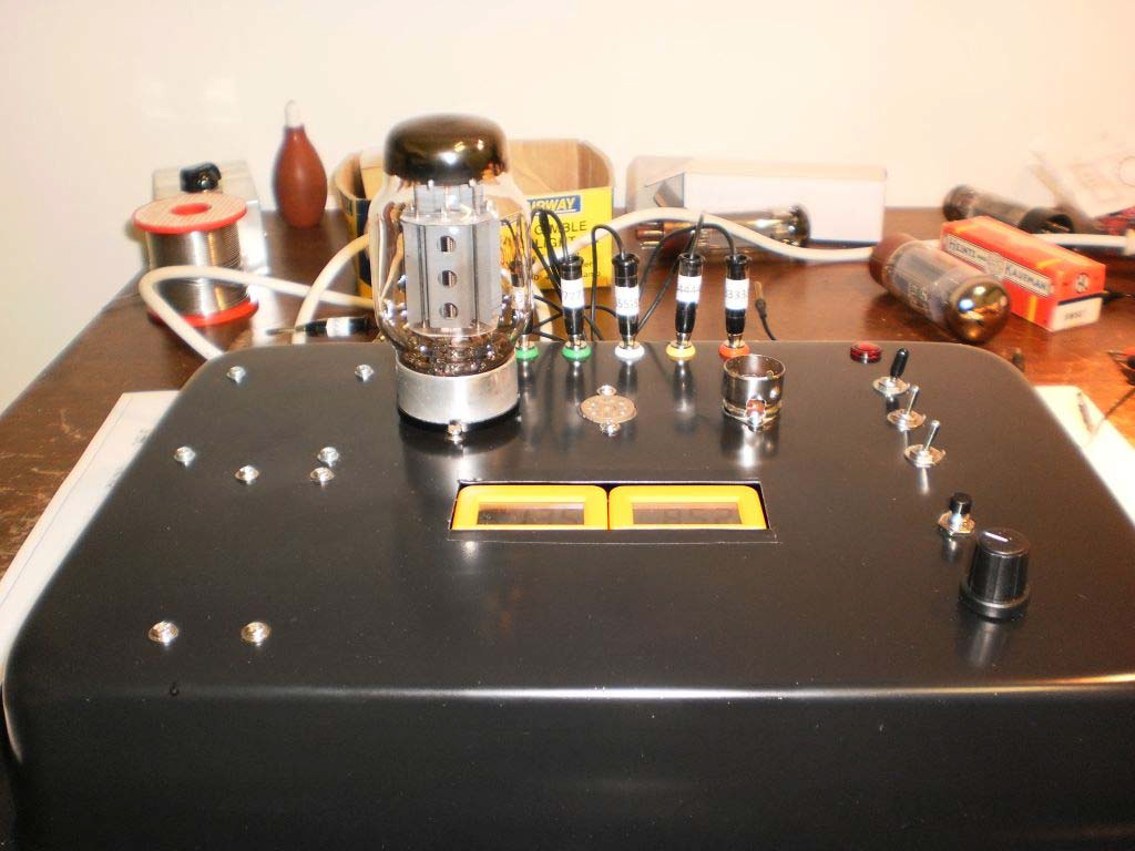

Esta es la versión final del probador que usa conectores banana para aplicar los diversos voltajes de prueba a cualquier configuración de pin de 7 pines, 9 pines o válvula octal.
Los pines de los conectores se conectan secuencialmente con todos los pines 1 unidos, todos los pines 2 unidos entre sí, y así sucesivamente. 9 cables de un total de 9 pines son traídos a través de la parte posterior del probador y numerados del 1 al 9 para hacer conexiones apropiadas a los voltajes de prueba. Si bien esta versión toma un poco más de tiempo para configurarse para probar diferentes tipos de válvulas, ya que necesita cambiar las conexiones de los conectores tipo banana para adaptarse a cada válvula, hace que el comprobador sea muy versátil. Cualquier base de válvula adicional se podría agregar al probador si se desea. También existe la opción de proporcionar diferentes voltajes del calentador si lo desea, aprovechando las diferentes tomas en el transformador de potencia.
Para usar el probador, busque la sección "características" de la hoja de datos de la válvula para su válvula.
Enchufe la válvula que se probará en el casquillo apropiado y también los enchufes banana adecuados para el pilar de su válvula si está utilizando el probador Mk II. Coloque los interruptores de placa y pantalla en el centro de la posición de apagado. Encienda el probador y asegúrese de que el "neón" corto no se enciende. Apague el probador y configure los interruptores HI / LO y de placa y pantalla de acuerdo con las configuraciones recomendadas en los datos. Luego encienda el probador y configure el voltaje de la red en el DMM a la configuración de la hoja de datos. Ahora puede leer la corriente de placa en el DMM.
Para probar una válvula de pobre aspiración (gaseosa), presione el botón de gas. Una buena válvula no leerá notablemente un aumento en la corriente de la placa. Una válvula gaseosa aumentará en la corriente de la placa.

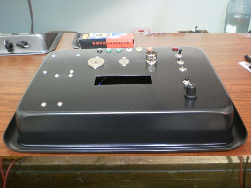

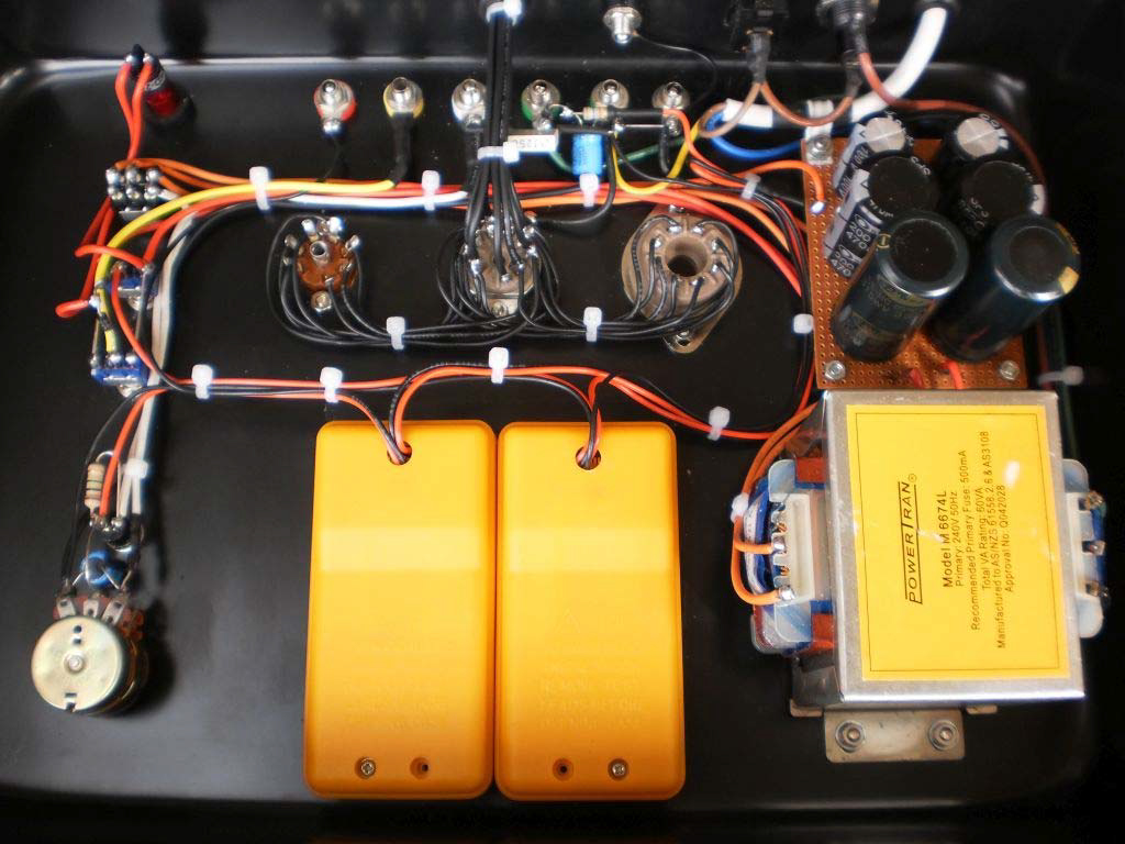

El prototipo se construyó en una bandeja de "horneado" de tamaño mediano que permite un tester fácil de usar. Un corte para los paneles del medidor se cortó con una sierra de vaivén después de cubrir la parte superior del chasis con cinta adhesiva. El transformador de potencia se montó debajo del chasis con una placa de alimentación montada al lado. La placa de potencia con sus condensadores y diodos de suministro se montaron en una pequeña pieza de tablero perforado. Aquí está la parte inferior del cableado de la placa completa:
Imagen

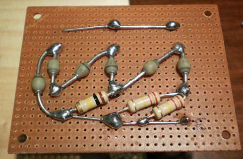

Y aquí hay una foto de la parte inferior del probador completado:
Imagen
Puede ver todo el cableado relevante hecho principalmente "punto a punto", ya que no tiene mucho. Los optoacopladores se pegaron al interior de las cajas del DMM y se conectaron a los cables de la batería. El control de polarización de la grilla se puede ver en la parte inferior izquierda con D1 y C2 y el interruptor de "gas" conectado directamente a él. Los 3 interruptores HT también se pueden ver en el lado izquierdo con los 2 diodos para el neón "cortos". También puede ver las 3 tomas de válvula con todos los pines conectados de forma secuencial y llevados a los enchufes del conector de banana.

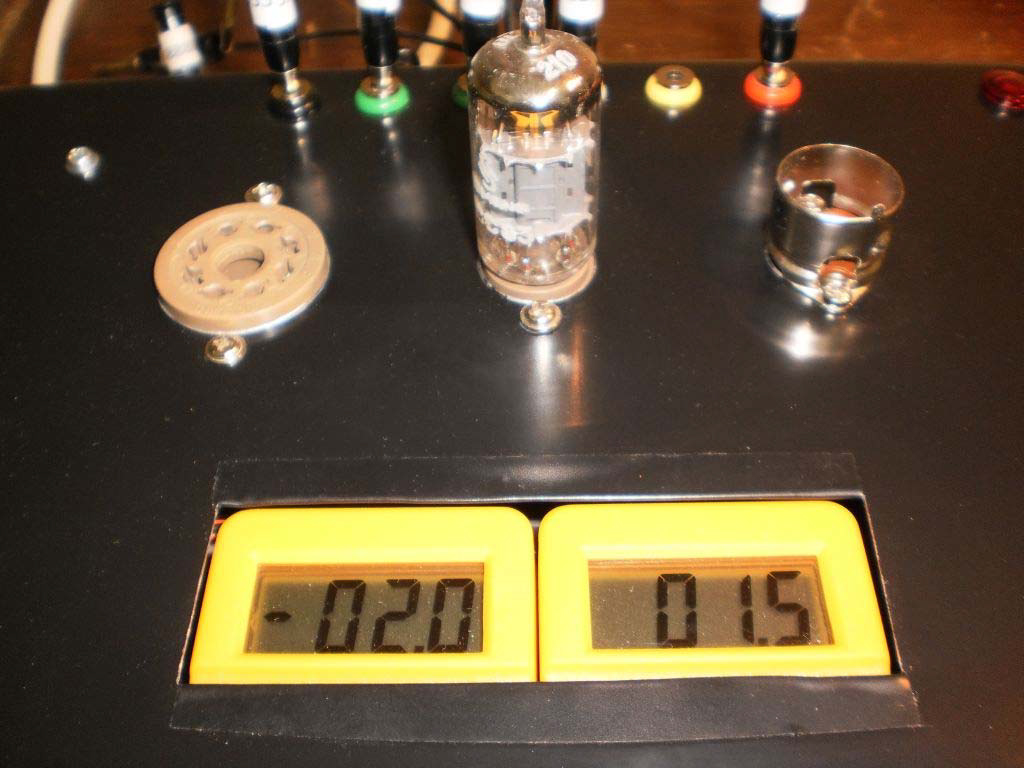

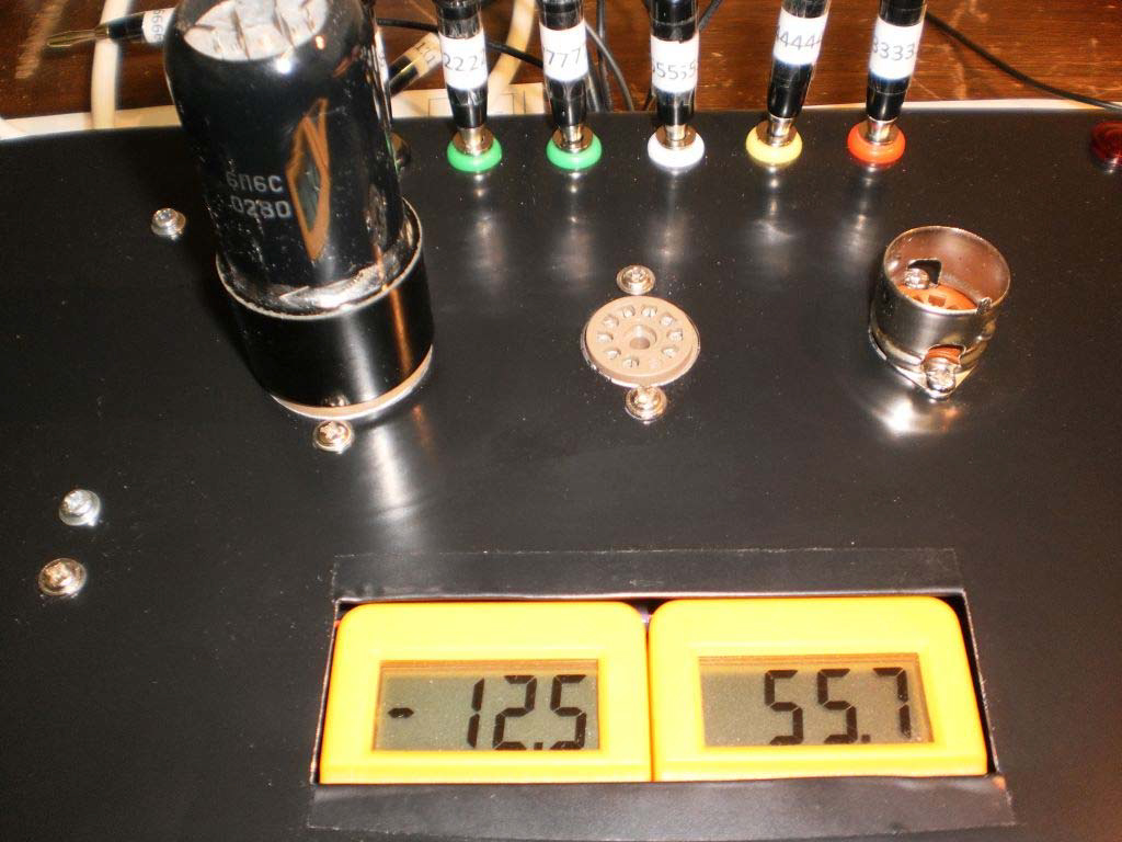

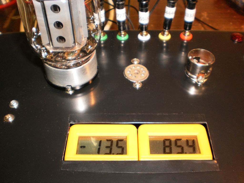

Finalmente, aquí hay algunas imágenes del probador en funcionamiento probando un 6V6, KT88 y un 12AX7. El voltaje de la red se lee en el DMM a la izquierda y la corriente de la placa a la derecha:
Imagen
Imagen
Imagen
